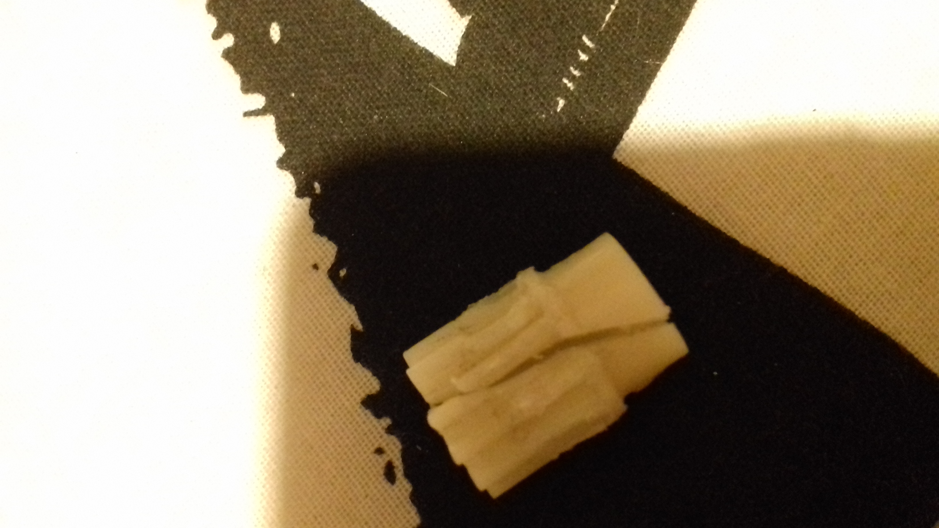

ciao a tutti, ieri all'improvviso mi è rimasta in mano la manovella che alza e abbassa la testa del mio m605. si ė rotta la rotella dentata che allego in foto.... che fare?

Prova a fartela rifare da qualcun che fa stampa 3d,ma dovresti fargli un cad.. Altrimenti ebay o adatti qualcosa di simile

Stampa 3D? Dubito che quella poltiglia solidificata possa avere la resistenza della poliammide.
Guarda qui, se trovi qualcosa in metallo è molto meglio.
http://www.conrad.it/ce/it/category/SHO ... .ASTPCEN24
https://www.ctmeca.com/vitnw/

Ecco ti ringrazio. Altrimenti proverò da un tornitore....

se non trovi nulla sui siti che ti ha indicato Sandro stasera controllo Modulo e N°denti sul mio e vedo di darti un link esatto con la stessa ruota dentata.
O se qualcuno conosce queste informazioni le scriva qui che controllo subito.

ciao, in effetti non mi pare di trovarne uno uguale...

i denti sono 12 ma il modulo nn saprei...

bonisolli ha scritto:ciao, in effetti non mi pare di trovarne uno uguale...se puoi linkarmi mi fai un piacere

hai un calibro o un righello con il quale misurare la distanza tra punta del dente e punta del dente sulla cremagliera?
oppure col calibro misuri il diametro esterno sui denti della ruota dentata.

4 mm
