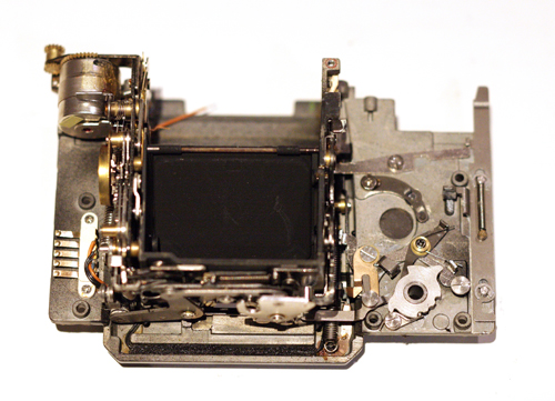

da -Sandro-
E' sicuramente un problema di mancanza di lubrificazione nei complicatissimi leveraggi dello specchio. Probabilmente c'è da staccare tutta la placca frontale con annesso box specchio, e se non sai come fare la distruggerai definitivamente.
Tanto per capirci, stiamo parlando di un meccanismo del genere:
Immagine

da Matto124
-Sandro- ha scritto:E' sicuramente un problema di mancanza di lubrificazione nei complicatissimi leveraggi dello specchio. Probabilmente c'è da staccare tutta la placca frontale con annesso box specchio, e se non sai come fare la distruggerai definitivamente.
Immagine
Bella foto! Ci studio un po'. Grazie! Altri consigli sui punti dove provare a lubrificare e con che cosa, ben accetti.
