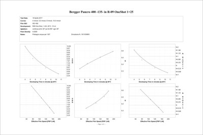

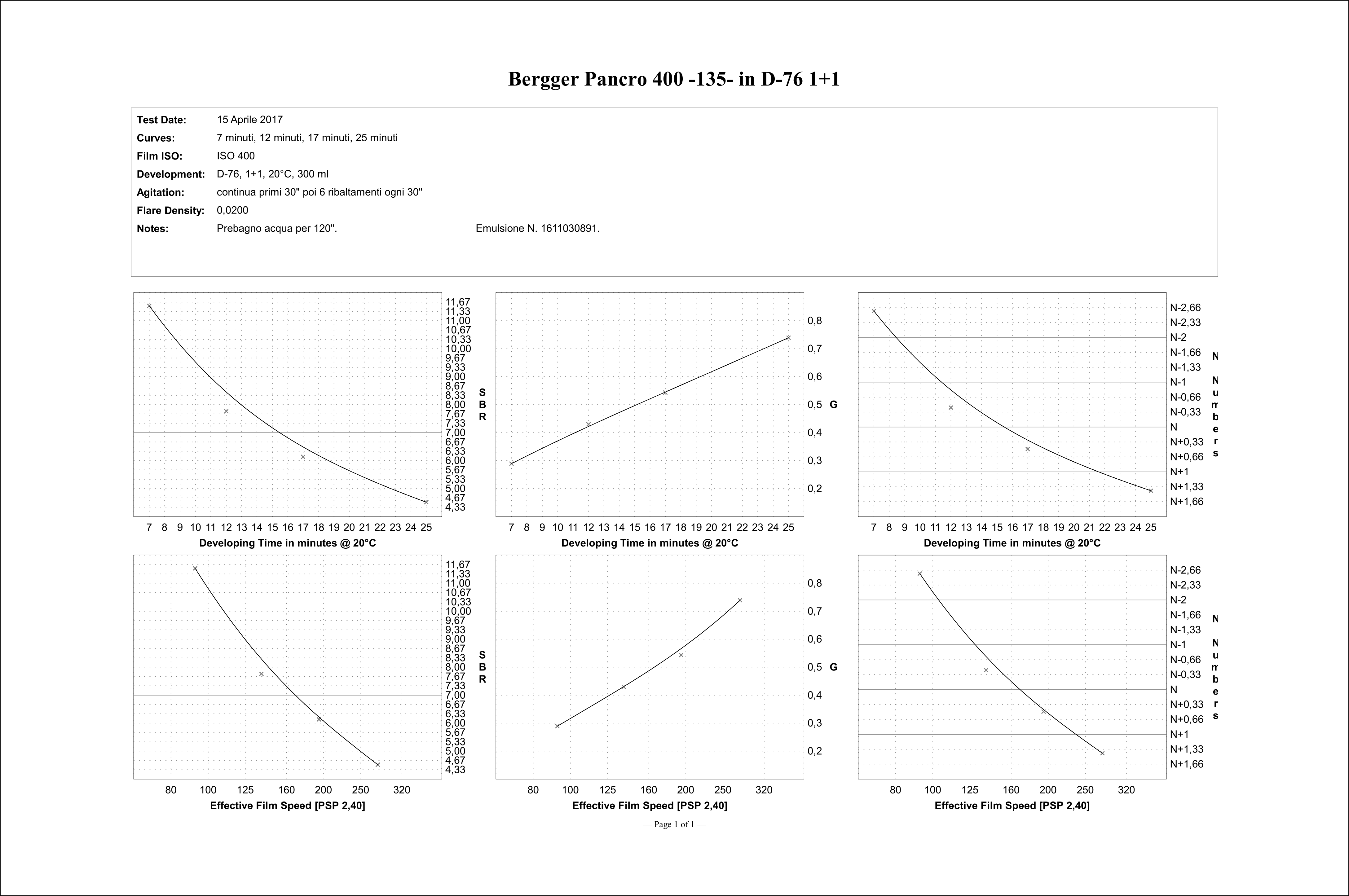

Test sensitometrico

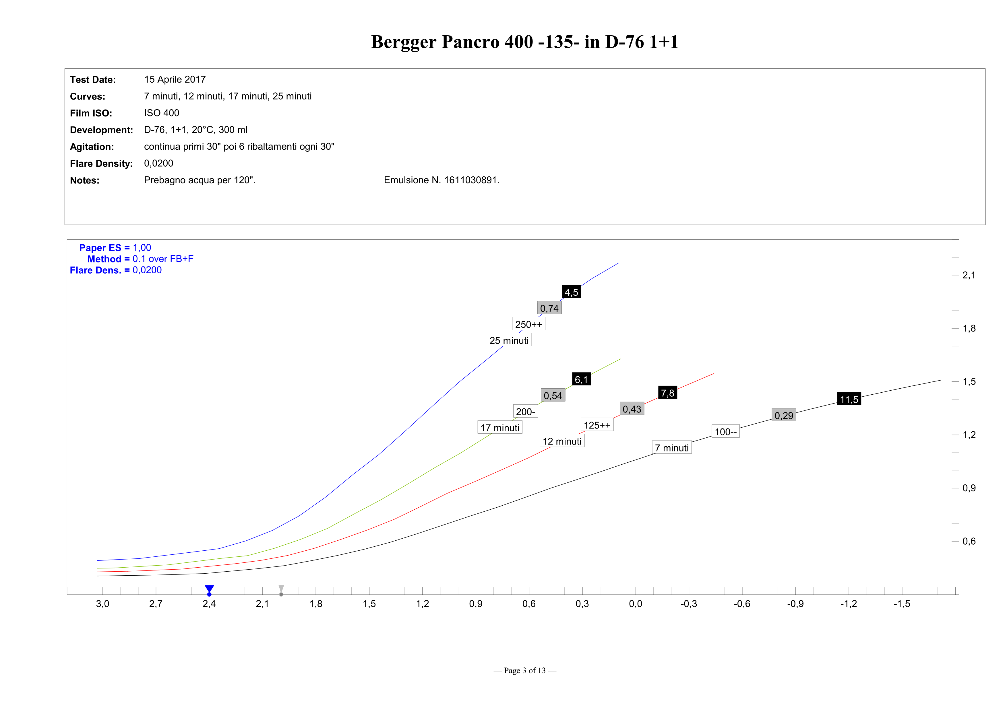

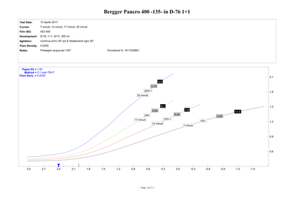

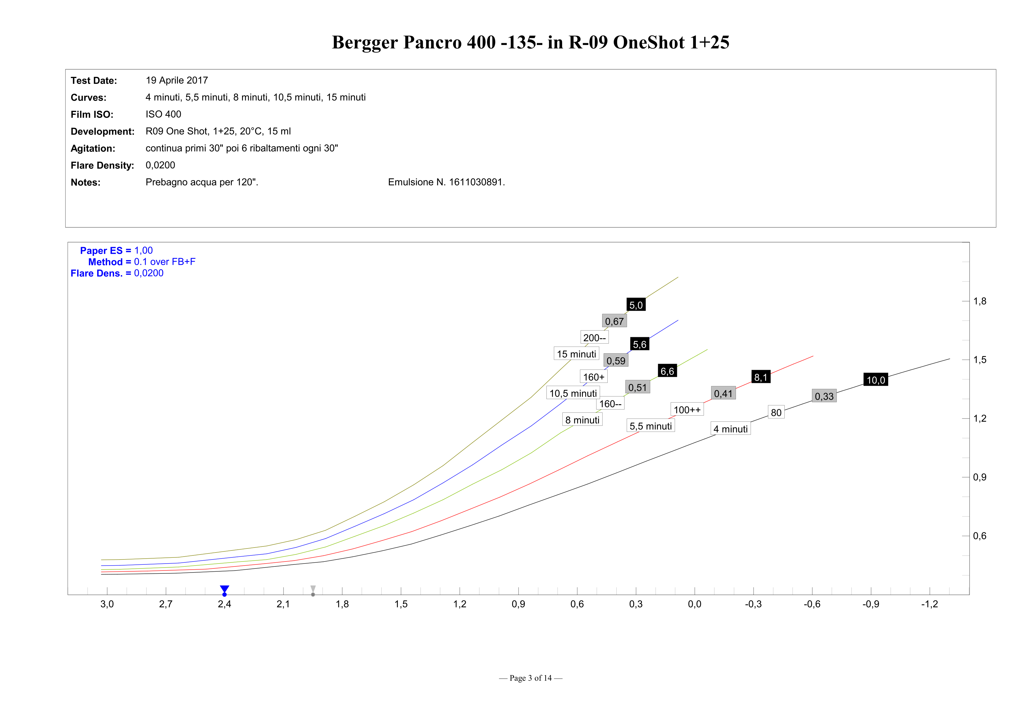

Per adesso è limitato al D-76 1+1 e allo R09 One-Shot 1+25. Mi ero ripromesso di testare anche l'HC-110 dil. B, ma il mio concentrato comincia ad essere vecchiotto e ho avuto qualche dubbio sulla ripetibilità dei risultati. Mi sforzo il più possibile per far si che i miei test siano il più possibili "neutri", nel limite delle mie capacità e delle mie attrezzature e, anche se non riportato in questa sede, ogni parametro del test è annotato e tenuto costante, ma evito di tediarvi con questa mole di informazioni, comunque nel caso (o per curiosità) tutti dati del test sono disponibili.
i dati riportati sul grafico sono nell'ordine: tempo di sviluppo, sensibilità effettiva. gradiente medio e gamma di contrasto del soggetto (SBR) espresso in stop (soggetto N=7 stop)
Curve Contrasto/Sviluppo e Sensibilità Effettiva/Sviluppo
La Pancro 400 è una pellicola tosta da sviluppare, ci vogliono sviluppi aggressivi per raggiungere forti annerimenti e per tempi di trattamento che "brucerebbero" le normali pellicole; il D-76 1+1 in caso di sviluppi N+ deve essere lasciato agire per tempi improponibili, tanto che imho l'uso di questo sviluppo a questa diluizione è utilizzabile solo in caso di scene ad alto contrasto.
Dalle curve si evince anche che, come normale, la sensibilità effettiva della pellicola è più bassa di quella nominale e si nota anche come l'R09 (più o meno l'ex rodinal) sia abbastanza "scarso" nello sfruttamento della sensibilità delle pellicole.

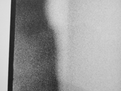

Comunque esponendo la pellicola a 400 iso i negativi sono ancora ben stampabili anche se quelli esposti a EI 200 hanno un contrasto locale e delle ombre più alto, rendendo la stampa di "squillante".

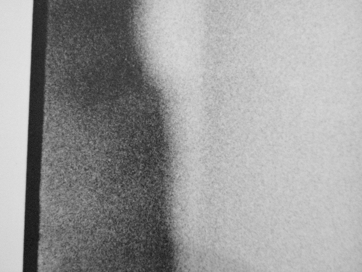

Quello che mi ha lasciato perplesso di questa pellicola è la grana; nel D-76 1+1, che ha un qualche effetto finegranulante nonostante la diluizione, la grana è grande ma soprattutto "brutta", con un pattern disordinato e discontinuo. Non ho stampato negativi trattati in R09, per cui non so come come è la grana con questo sviluppo, ma vista la fama dello R09, non credo che possa migliorare molto rispetto al D-76.
stampa senza crop su foglio 24x30

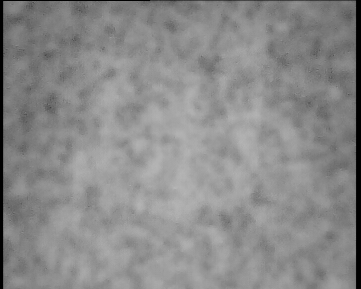

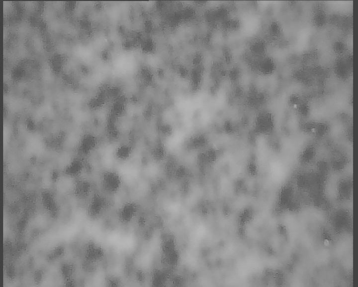

"microfotografia" della stampa fatta con un microscopio giocattolo
stessa "microfotografia" ma di una stampa da negativo Tri-X ad un fattore di ingrandimento praticamente identico, anche se la gradazione era più morbida

Immagine Immagine Immagine
Le "microfotografie" sono state fatte alle stampe, ci potresti riuscire?
