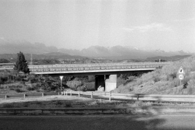

Da qualche tempo ho un problema con i negativi, la presenza di alcune strane line verticali che si presentano sulla zona alta del fotogramma. Da subito ho pensato a un problema di agitazione della tank e ho quindi cercato di porvi rimedio curando di più questa fase dello sviluppo. All'inizio usavo il ribaltamento così come mi è stato insegnato, successivamente ho usato il metodo della rotazione a metà come descritto sui datasheet delle pellicole kodak, ultimamente ho provato la rotazione in senso orario tramite l'apposito strumento in dotazione delle Tank Paterson, ma il problema persiste.
Sto usando pellicole Fomapan 100 classic con rivelatore Fomadon Excel in soluzione Stock e per il fissaggio Ilford Rapid Fixer (1+4), eseguo un pre bagno di circa due min in acqua demineralizzata. Il tutto a 20° tranne il lavaggio in acqua corrente che in questo mese d'agosto è intorno ai 27°.

Dovresti postare delle foto dei negativi col problema, altrimenti è difficile valutare.

Allego due immagini da scansione del negativo così forse è più evidente il problema
https://drive.google.com/file/d/1iQ3RcN ... sp=sharing
https://drive.google.com/file/d/1Od36Kt ... sp=sharing
Saluti

non si vedono le foto, devi cambiare le opzioni di condivizione
se ho capito il problema, giusto ieri l'ho riscontrato su foma 400.
una bella riga perfettamente dritta lungo tutto il film

Elimina il prebagno, tanto per cominciare.

Spero che adesso le immagini siano visibili..
Okay per il NO-pre_bagno
Ma veramente può essere questa la causa di questo strano effetto?!
T.

I link danno ancora accesso negato. Perché non posti le foto direttamente usando la funzione allegati?

]Ciao
Adesso dovresti vederle..ho autorizzato...
Non riesco ad allegare forse perchè neoiscritto al forum?!!..
T.

Ok ora si vedono. Comunque dai 5 messaggi in poi puoi postare foto.

Okay
adesso si
le allego entrambe
