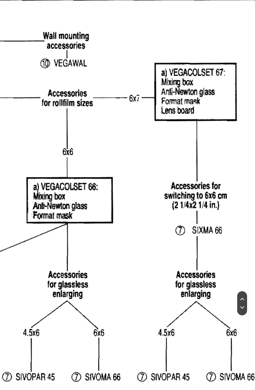

non esiste il diffusore per il 6x6.
ci sono solo due vegabox (mixing box) 35 e 667.
i due diversi kit vegacolset si differenziano per le mascherine e il portaottiche.
